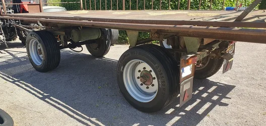

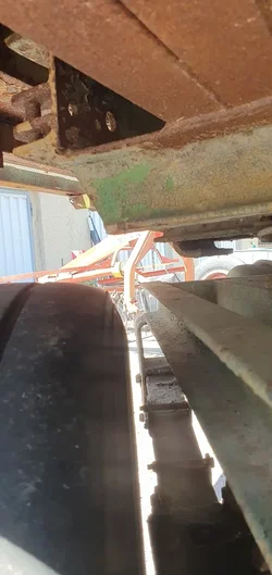

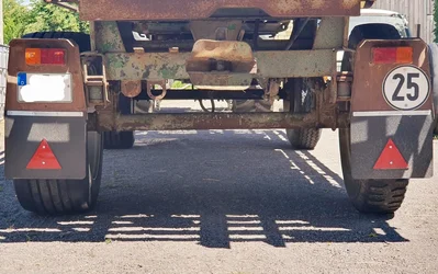

Hier mal paar Fotos vom THK5 (hab leider keinen HW60)

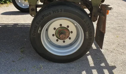

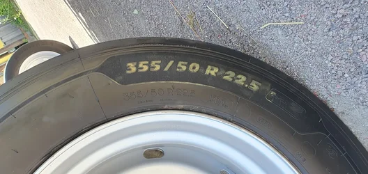

links neu Räder mit 355/50 R 22,5 , rechts alte original Größe in 8.25-20
Neu bereift mit neuen Felgen - war für mich billiger wie die alten Felgen auzuarbeiten und neu zu bereifen, außerdem wollte ich etwas breitere Reifen auf den Wiesen haben.

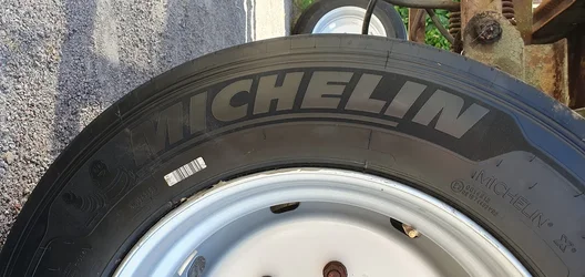

gekauft bei Reifen Rose - es sind neue Felgen von guter Qualität und die Reifen sind alte LKW Reifen nachgeschnitten (das ist zulässig!) und angeboten wurden nur Continental oder Michelin, also kein Schrott.
Ich hatte erst Sorge das der damit noch "härter" läuft, aber das ist definitiv nicht der Fall. Im Gegenteil, er läuft nun auf der Straße merklich ruhiger hinterher und auf den Wiesen hinterlässt man keine Spuren. Ich bin sehr angetan davon.

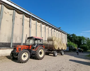

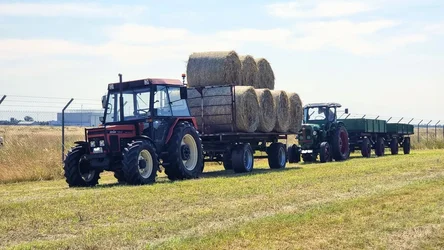

vor allem als 2. Anhänhger hinten dran merkt man den erheblich besseren Geradeauslauf und die bessere Kurvenstabilität deutlich:

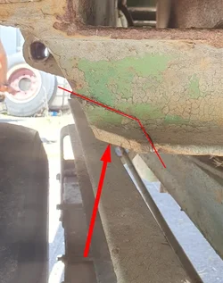

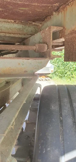

Einzig diese Mini-Ecke sollte man am vorderen Quersträger des Aufbause weg nehmen, damit die Reifen auch bei maximal Beladung und einlenken nicht mit dem Rahmen kollidieren können:

Auch kippen geht mit den breiten Rädern natürlich.
Ich würde mal vermuten wenn das beim THK5 Passt, sollte das beim HW60 auch gehen. Distanzplatten sind keine verbaut!
Vielleicht ist genau diese Ecke der Grund dafür daß beim THK5 mit 12.5-20 Distanzblöcke zwischen Achse und Federpaket sind. Was ja nicht schlimm ist, ich habe ja einen THK5 zum aufbauen mit den Distanzblöcken.
