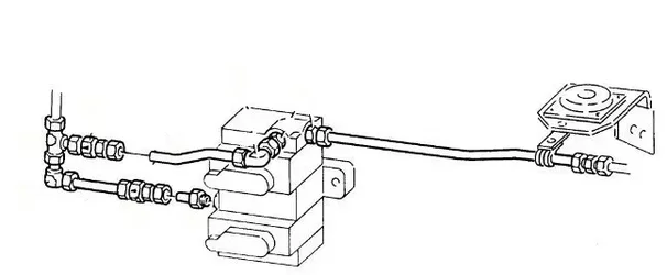

ich habe das Hydrauliköl gewechselt und bei dieser Gelegenheit ein neues Steuergerät (Bosch SB 7) an meinen Fendt 305 LSA nachgerüstet.
Beim Probelauf stellte sich heraus, dass kein Öl (weder aus dem Anschluss A noch aus B) kommt. Das Regelsteuerventil und der Frontlader funktionieren jedoch.
Das Steuergerät kann man umschalten von ew auf dw. Leider habe ich vor dem Einbau die Einstellung nicht überprüft. Die Schraube zum Einstellen befindet sich auf der Getriebeseite.  :( Kann es sein, dass die Einstellung gerade zwischen ew und dw ist und dadurch kein Öl an den Kupplungen ankommt?
Kann man das Steuerventil entfernen ohne das Öl erneut ablassen  zu müssen?

Heute war ich zuerst bei der nächstgelegenen Fendtwerkstatt. Außer große Augen zu machen war da nix zu wollen. Dann habe ich mal bei dem Hersteller des Steuergerätes angerufen. Sofort kam die Antwort > Endplatte wechseln. Es muss eine Verbindung zwischen P - N bestehen. Der Preis ist allerdings heiß. Es werden 129,79 + Märchensteuer aufgerufen. Das ist für so ein simples Stück Metall schon heftig. Sobald die Platte ausgetauscht ist werde ich über Erfolg oder Misserfolg berichten.
... ich habe nach eine entsprechende Endplatte gefertigt:
eup-1125633867-926b1ff8b260daec5f7d3a6fb8148700-1454688109_big.webpeup-1125633867-aec3156791214da945fb99f2037fa573-1454688110_big.webpeup-1125633867-f7f237178d61c99de075d9c858fdfb4f-1454688111_big.webp
und auch eingebaut. Der Erfolgt blieb leider aus. Nun habe ich alles wieder demontiert und den Urzustand wieder hergestellt.
Das neue Steuergerät habe ich nun von unten angeflanscht. Sobald ich die Rohre nachgebogen habe werde ich wieder berichten.
... so nun habe ich das Steuergerät unten angebaut, die Rohre nachgebogen, Schubstange modifiziert und es geht :-)

... es lag mit Sicherheit an der oberen Abschlußplatte. Man kann die untere nicht einfach spiegelbildlich fertigen. An der originalen Platte sind noch 2 Anschlüsse seitlich dran. Dann hätte ich noch die originale Verrohrung ändern müssen. Das war mir zu aufwendig (zumal keiner sagen kann ob es dann mit diesem Steuergerät geht).
