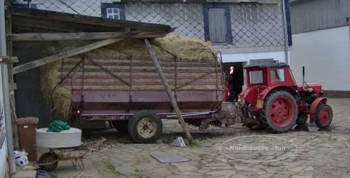

Hallo Wolfram
So wie es aussieht ja und sogar mit 2-Kreis Bremse.Die Bremsunterstützung erfolgt über die Bremleitung(Gelb) und wird über den Bremskraftregler gesteuert(0;leer;halb:voll). Da hat sich einer richtig Arbeit damit gemacht.
Gruß Tobias
