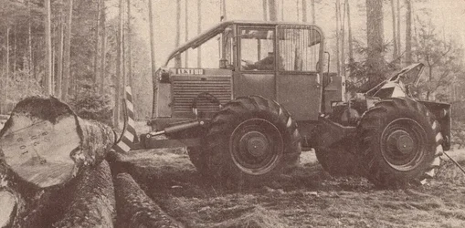

Hier mal ein LKT81 im schönen Abendlicht
selbiger von der anderen Seite
fG Fiete
