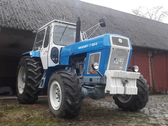

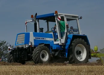

Fortschritt ZT 300 / 303
Abb. 1: Foto - Annett Weiße, Abb. 2: Foto - Annett Weiße, Abb. 3: Foto - Prospektfoto

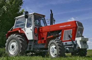

Motorhaube, Kotflügel - je nach Baujahr
Blutorange, RAL 2002 oder Himmelblau RAL 5015 oder Siennagrün, relativ nah dran soll RAL 6025 (Farngrün) sein​
Fahrerhaus/Felgen
Grauweiß, RAL 9002​
Rahmen, Motor, Getriebe
Fehngrau, RAL 7000 (wird teilsweise als etwas zu dunkel beschrieben)​

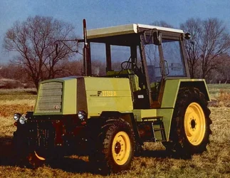

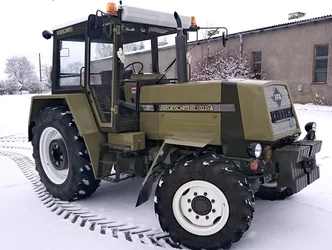

ab 1988
Abb. 4: Prospekt Foto
Conow-Grün oder Lindgrün RAL 6018​
Ramen, Kabinenrahmen, Motor, Getriebe
Gelboliv, RAL 6014​
Felgen
Narzissengelb (oder Chromegelb) RAL 1007​
