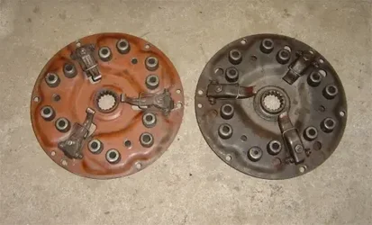

Hallo Marcus,
Abstand im eingebauten Zustand 29mm vom Finger bis zum Flansch des Automaten (siehe Bild) und 4mm zw. Fingern und Drucklager.

ich denke messen von unten durch das Loch wird schwierig, ist sicher zu wenig Platz. Es gibt Kupplungsautomaten mit unterschiedlichen Fingern, siehe Bild.
Was sieht den bei deinem Kumpel anders aus?
MfG René
Hallo René,
habe heute mal geschaut bei meinem Kumpel und er hat den linken Automaten von deinem Bild. Die Finger hat er wohl dann heute eingestellt aber ohne Erfolg. Es soll wohl auch etwas im Automaten drin rum liegen,ich denke mal vieleicht eine Feder vom Automaten oder so. Aber nix desto trotz muss er ja nun getrennt werden ;)
