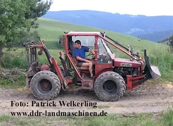

Welche Lenkräder wurden im Zt verbaut?
Ich suche eigentlich für meinen DFU 451 ein
anderes Lenkrad, da das originale vom Robur
nicht mehr in Ordnung ist. Von der Verzah-
nung her würde auch das vom W 50 passen.
Nur etwas zu groß im Durchmesser.
Hat schon mal jemand probiert ob die Ver-
zahnung von Robur, W 50 und ZT identisch ist?
Danke, mit freundlichen Grüßen Jürgen E.
beim ZT gibt es drei Typen. Eins mit zwei Speichen wie beim W50 und dann gibt es die drei Speichenausführung einmal mit Konus und einmal mit einer Feinverzahnung( Größe ?). Mehr weiß ich auch nicht.
MfG Norman
Ich habe zwar keine Ahnung was ein DFU 451 ist, aber wenn da die Verzahnung drauf ist und das Teil eventuell noch Vollhydraulische Lenkung hat, würde ich Dir das Lenkrad vom Mulltcar, B1000 oder es war auch im Wartburg 353 drin, einzubauen.
Ich habe die Lenkräder in meinem ZT im und auch in meinem T 174 eingebaut. Ohne Probleme
Gruß Jens

Hallo DFU Freund Suche auch ein gutes Ruburlenkrad. Habe an meinem DFU das Lenkrad vom Multicar M25 angebaut.Es ist kleiner aber wenn die Lenkung in Ordnung ist kann man gut fahren. Suche eine Kopie vom Fahrzeugbrief kannst Du mir helfen? Gruß Werner
