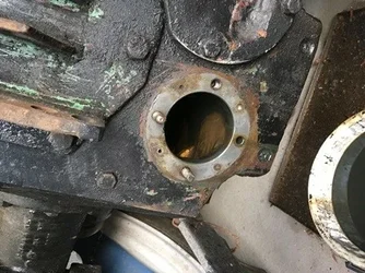

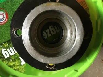

Heute möchte ich Euch ein paar Bilder zeigen. Ich hatte vor längerer Zeit geschrieben, dass der Simmerring meiner Zapfwelle – hinten – undicht war. Ich hatte die Reparatur immer vor mir hergeschoben, weil ich in einem Bericht aus dem Forum gelesen hatte, dass man die Welle, wenn sie einmal draußen ist, nur schwer wieder reinbekommt.
Es stimmt, die gesamte Welle kommt hinterher.
Das Ganze ließ sich recht einfach auseinandernehmen.
Gehäusedeckel ab.
Alter Simmerring raus.
Neuer Simmering rein. Außerdem habe ich eine neue Dichtung gemacht.
Dann alles wieder zusammenbauen. Ich habe die Stehbolzen rausgedreht, somit hatte ich ein wenig mehr Platz, um den Zapfen vorn wieder einfügen zu lassen. Das ging eigentlich ganz gut. Danach 60 Liter Öl auffüllen und fertig.
Gruß Norbert
