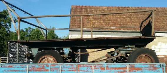

Ich hoffe das passt hier in das Forum. Ich habe vor kurzem einen HK3 bekommen und möchte den jetzt wieder aufbauen. Mein erster Anhänger passend zum Famulus :-):-) Der Anhänger stand seeehr lange auf einem Feld und wurde nicht großartig bewegt. Die Reifen sind deshalb hinüber. 2 gebrauchte habe ich schon bekommen und bin  jetzt auf der Suche nach 2 weiteren gebrauchten mit der Größe 7.50-20. Könnte mir da jemand weiterhelfen?
Das wird ein Projekt was sich über eine längere Zeit erstrecken wird. Ich halte euch gerne auf dem Laufenden!
Hier mal ein erstes Foto vor dem Heimtransport
Viele Grüße
Robert
