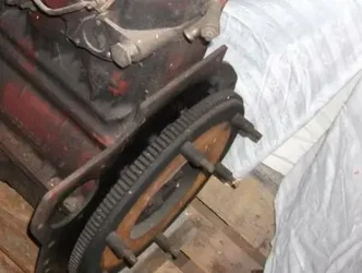

Kennt jemand die wesentlichen Unterschiede zwischen den Kupplungen vom mts 50 auf 80 ? Bis auf das beschriebene Schleifen in der Glocke. Sind die Schwungscheiben unterschiedlich ? Passt das gegenseitig generell. Gruß matthias
War das mit dem schleifen in der Kupplungsglocke nicht nur beim D243 oder der Kupplung von dem?
Gruß Robert
Deswegen frag ich,was soll der Unterschied sein ? Der preis ? Ich hatte vor zwei jahren nur die Scheibe gewechselt ,jetzt wird der Automat langsam weich und ich bin am überlegen ob ich einen verstärkten vom 80 er nehme.Sind da bloß stärkere Federn drin ? gruß Matthias
Hallo Matthias,
es gibt Automaten mit 385mm und 400mm Außendurchmesser.
Es gibt diese Schwungscheibe, hier wird ein Automat mit 385mm Außendurchmesser benötigt (wegen dem Rand an der Schwungscheibe).
und diese Schwungscheibe, hier müssten alle Automaten passen. Die Befestigungslöcher in den Automaten müssten bei 385mm und 400mm identisch sein.
MfG René
hallo, laß doch das bisschen rand von der schwungscheibe abdrehen - das kostet meist nicht viel! rené
oder den Automaten abdrehen lassen, lässt sich besser handhaben (nur vorher prüfen ob die Befestigungslöcher wirklich stimmen).
MfG René
