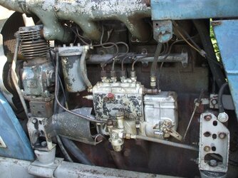

Welchen Motor habe ich drin?Habe ich den 4VD 14,5/12-1 SRW oder 4VD 14,5/12-2 SRW?
Ich glaube der Motor hat eine Pumpen Schmierung gehabt siehe Bild unter der Pumpe .Dei Pumpe sieht auch aus als war sie umlauf geschmiert und alles wurde geändert wegen den Kompressor.
Kann man leider nicht richtig sehen. Warum willst du das wissen? Sind doch beide gleich bis auf die Zentralschmierung und das Ölansaugrohr. Sonst kenne ich keinen Unterschied (Ausnahme beim 305/325).
original hatte sie das nicht. Aber so ein Pumpendeckel ist ja schnell gewechselt. Kann sein das das hier der Fall ist. Man müßte vielleicht nach der Ersatzteilnummer gehen, vielleicht bekommt man da was raus. Von außen kann man die Pumpen meines Wissen nach nicht auseinander halten.
