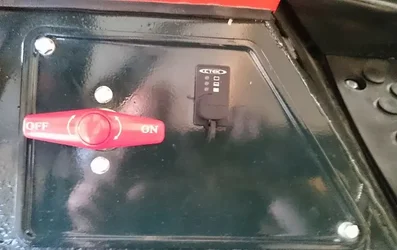

ich hab mir zum nach laden, wenn denn nötig, und für den Winter so ein Automatik Ladegerät von CTEK geholt.

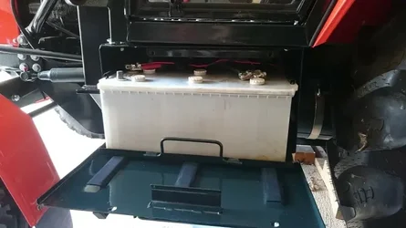

Um das anzuschließen (beim Zetor kommt man dank Klappe ja schon gut ran)

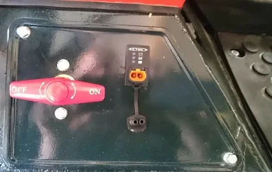

hab ich mir aber dieses hier nachgerüstet:
Das Teil zeigt auf einen Blick den Ladezustand der Batterie an und wenn man mal nachladen müsste oder halt in langen Winterpausen, kann man hier einfach mit dem CTEK Ladegerät dran anstöpseln und fertig. Das gibts als Zubehör auch von anderen ähnlichen Ladegeräten, und kostet echt nicht die Welt.
Grüße, Joachim
