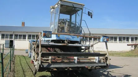

Habe heute auch mal die Überreste eines solchen Geräts gefunden.
Er ist zwar vom Material her noch sehr gut...aber es ist kaum noch was dran.

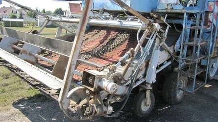

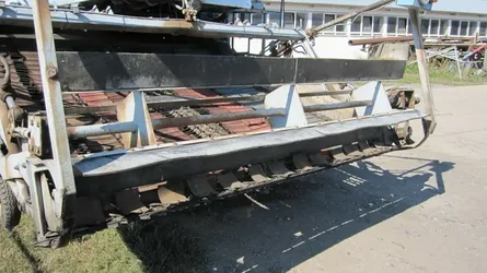

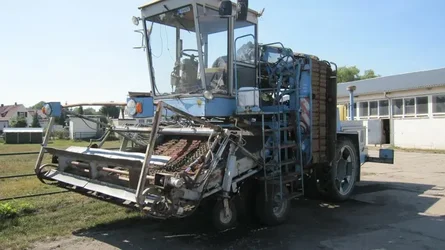

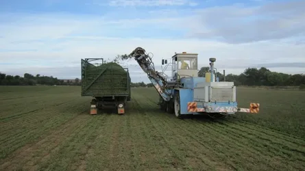

diese SC1-033 verrichtet Jährlich noch treu Ihre Dienste, bei der Gewürzpflanzenernte in der Quedlinburger Region. Hier ein paar Details zur Maschine und zum Umbau:

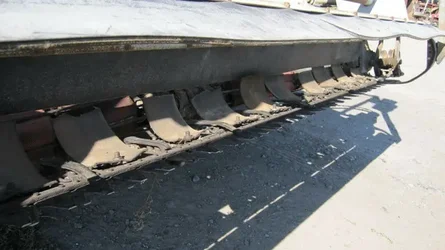

Doppelmesserschneidwerk:
geänderter Längsförderer:
Geänderter Wagenförderer:
Hydraulischer Antrieb Haspel & Messer:

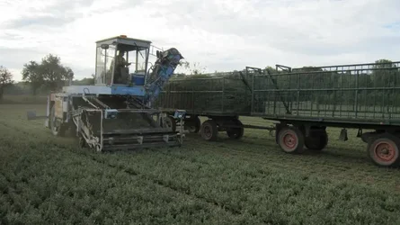

Hallo Zusammen,
Auch dieses Jahr wieder im Einsatz, im Namen des Geschmacks und der Gesundheit ;-) .
Umgebaut zum Grüngutlader für Gewürz- & Arzneipflanzen, verrichten auf dem Betrieb gleich zwei Stück treu Ihren Dienst.

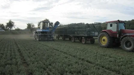

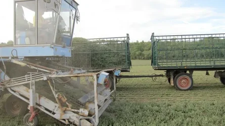

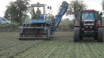

Und im Einsatz...
Im Hintergrund dreht gerade Nummer 2 Ihre Runden.

Hallo Lars,
danke, ich bin auch erfreut eine Maschine aus der Kindheit mal wieder im Einsatz zu sehen.
Zumal die Ihre Arbeit besser machen wie vor 26 Jahren. Liegt sicher daran, dass Majoran und andere Kräuter nicht so schwer sind wie Rübenkraut und die Verschleißteilkomponenten mehr taugen. Nur die Getriebe bocken manchmal. War halt nicht wirklich der Stein der Weisen einen Zetor rückwärts rein zu hängen. Aber die werden auch gut gepflegt und stehen trocken in der Halle.

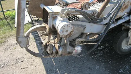

Was ist denn mit den Getrieben?
Blockierte Gänge sind eigentlich das einzige was da mit zunehmendem Verschleiß mal passieren kann und dagegen gibts seit 1990 eine Umbauanleitung.
Detailfotos vom Motor, Getriebe wären wohl nicht möglich? :)
http://www.zetor-forum.de
unter anderen ist ein Problem die zu hohen Betätigungskräfte der Fusskupplung und die Übertragung von der Kabine ins Fahrzeugheck. Wenn hier die Gelenke und Schaltstangen nicht sauber eingestellt sind, bekommst Du nichts geschalten. Vorgestern ist be einer Maschine die Getriebeeingangswelle gebrochen...
Hier mal zwei Detailbilder von einer anderen Maschine, die ich mal gemacht habe:
