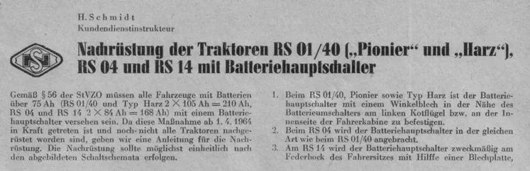

Was ich dich noch fragen wollte, der Favorit hatte doch (laut Schaltplan) keinen Hauptschalter oder?

hallo Mario,
ich weiß was bei David am Famulus so dran ist :-) wir hatten den 2009 in Markkleeberg schon unter die Lupe genommen.
Zu deiner Frage möchte ich dir nur diesen Ausschnitt aus der Landtechnischen Information von 1964 zeigen. Dann sollte die Frage nach dem Hauptschalter beantwortet sein.
Wobei ich dir dennoch raten möchte, baue einen Hauptschalter ein!
Es sind auch für jeden aufgeführten Schleppertyp in dieser Ausgabe der überarbeitete Schaltplan abgebildet.
Gruß Andre

So ein überarbeiteter Schaltplan mit Hauptschalter würde mich mal interessieren.
Bei meinem RS 14/36 ist einer verbaut. Aber ob der nun an ist oder nicht ist egal. Nun wollte ich mal sehen ob er kaputt ist oder ob es an der Verkabelung liegt.
MfG Holger
Hallo Holger,
hier mal ein Bild wie man es machen sollte nach Vorgabe vom Schlepperwerk Nordhausen.
Gruß Andre
