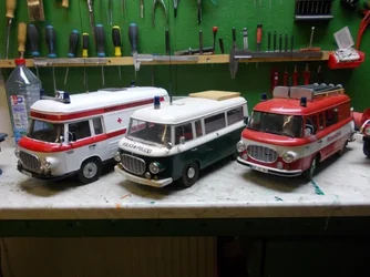

Ich habe lange nichts mehr von mir hören lassen, nun möchte ich ein paar Bilder nachschieben. Die B1000 Kleinserie ist fertiggestellt und fügt sich in den Rest der Sammlung ein. Glücklicherweise sind di Wintertage noch nicht ganz vorbei, so dass ich ein neues Projekt starten kann. Meine beiden Jungs verhandeln noch zwischen Belarus MTS- Traktor und dem T174- Bagger. Mal sehen, wie man sich einigt.

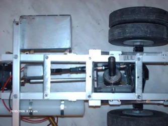

:-) So übertrieben habe ich es mit dem Getriebe nicht. Die Zahnräder sind Modul 1, welche von einem 7,2V Getriebemotor angetrieben werden. Hier mal ein Bild vom Getriebe, die obere Welle treibt über ein Schneckenrad die Kraftheberarme an, darunter der Fahrantrieb. Ergänzend noch ein Bild vor der Lackierung.
