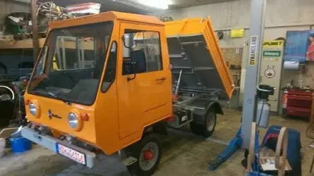

So Heute auch wieder aktiv gewesen, der fortschritt gibt auch hinterm fendt ein gutes bild ab, oder?

na der nimmt ja langsam wieder Form an! :-) Da erregste bestimmt Aufsehn dann. Ist das G 220 wieder im Einsatz dieses Jahr?

hat auch lang gedauert, wir haben nur nebenher dran gearbeitet, erst wollten wir nicht so viel Aufwand betreiben aber das war doch alles recht vergammelt, dann haben wir halt mal weggeschraubt bis nix mehr dran war :-) .
Von der ganzen Elektrik war auch nicht mehr allzuviel da, das war auch ne ganze Menge Arbeit aber jetzt fährt das gute Stück wieder, ich mach mal noch Fotos , vom fertigen Fahrzeug hab ich irgendwie noch nix...........
....Bilder gut, Muli gut......Alles Gut.....mach weiter so, dann wird er besser, wie ein (damals)Neuer....denn schon allein der gestrahlte Ramen ist doch weit tragfähiger für jegliche Beschichtungen als ein frisch gefertigter "glatter" Rahmen , so wie sie immer verbaut werden... :-) :-) :-)
aber die Hauptprobleme entpuppen sich halt auch meist am Führerhaus, speziell die Radhäuser und das Bodenblech.....bei Interesse an Blechteilen kann ich Dir auch gerne was zukommen lassen (pm)... :-) :-)

An der Hütte haben wir viel Blech rausgeschnitten und wieder eingeschweisst, ich hoffe da ist ne Zeit lang Ruhe und ich brauch nicht so schnell was! werd mich bemühen das alles regelmäßig zu konservieren!

So ich hab nochmal ein Bild , vorne haben wir auch kotflügel unter die hütte gebastelt in der Hoffnung das das Häuschen nicht gleich wieder durchrostet.

Schicker multicar.
Ja das ist das blöde das die Kabinen im Radkasten vorne schnell durch sind. Bei uns auf arbeit stehen noch zwei futtermulticar mit der offenen Kabine. Da wurde das später mal mit Gummi unterlegt.
