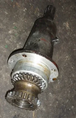

Famulus Kegelritzelwelle

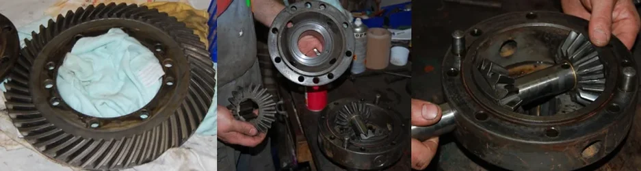

Famulus Tellerrad und Differenzial

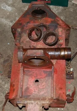

Die Steckachsen können mittels einer mechanischen Differenzialsperre starr miteinander verbunden werden. Die Bedienung der Ausgleichgetriebesperre erfolgt durch den linken Fuß, wobei sich nach der Freigabe des Betätigungshebels die Sperre durch Federdruck automatisch löst. Die Sperre ist nur bei Geradeausfahrt zu benutzen, da sonst Schäden an den Hinterachsen auftreten können. Das Gesamte Getriebe hat den gleichen Ölstand. Die in den Ölvorrat tauchenden Zahnräder schleudern das Öl ständig hoch, wodurch sämtliche Räder, Lagerstellen und Schaltungsteile geschmiert werden. An der linken Rückseite des Getriebes befindet sich eine Ölstandschraube, deine einwandfreie Kontrolle des Ölstandes ermöglicht. Bei waagerecht stehendem Fahrzeug sind werden die Einfüllschraube ca. 60 Liter Getriebeöl eingefüllt, bis es aus der Kontrollöffnung zu laufen beginnt. Etwa alle 1000 Betriebsstunden muss das Öl bei noch warmer Maschine abgelassen und durch frisches ersetzt werden. Alle 2000 Betriebsstunden sollte das Getriebe einer gründlichen Kontrolle unterzogen werden, um Verschleiß rechtzeitig zu erkennen.

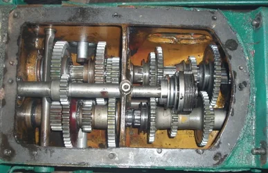

Famulus Getriebe von innen, rechts oben ist die Schaltwelle, rechts unten die Schaltvorgelegewelle
demontiertes Famulus Getriebe

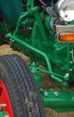

Lenkung RS14/30, RS14/36 und RS14/46
Der Traktor RS14 ist mit einer Doppelhebellenkung ausgestattet, das bedeutet der Radeinschlag jedes Vorderrades wird durch eine eigene Lenkschubstange bewirkt. Der Lenkvorgang wird durch Drehen des Lenkrades eingeleitet. Das Lenkritzel am Ende der Lenkstange setzt zwei Kegelradsegmente in gegenläufige Drehbewegung. Diese Segmente sind mit den Lenkstockhebeln verbunden. Über Lenkschubstangen und Lenkhebel an der Vorderachse werden so die Achsschenkelbolzen in Drehbewegung versetzt. Durch kleine Nasen an den Lenkstockhebeln die bei Lenkeinschlag auf die jeweilige Fahrbremse des kurveninneren Rades wirken ist eine automatische Lenkbremse möglich.
inks RS 14 Lenkung, rechts die RS 14 Lenkschubstange
RS14 Lenkung im Schnitt

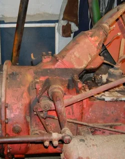

links RS14 Kupplungsgehäuse mit Hohlwelle und Hohlwellentrichter, rechts ausgebauter Hohlwellentrichter mit Hohlwelle

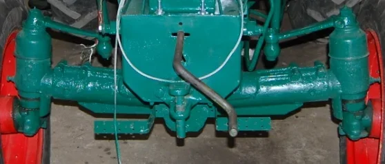

Vorderachse
Die Vorderachse des Famulus Schleppers ist als einzelradgefederte verstellbare Pendelachse ausgebildet. Sie ist im Vorderachsbock auf einem Hohlbolzen in gefetteten Buchsen gelagert, um den die Achse im Gelände pendeln kann. Plötzliche Stöße werden von der Einzelradfederung aufgefangen und so vom Fahrzeug ferngehalten. Die Pendelfreiheit ist durch Anschläge am Vorderbock begrenzt. Die Vorderachse ist in der Breite verstellbar, wobei jede Seite zweimal um 100mm verstellt werden kann.
Famulus Vorderwagen mit demontiertem Herzbolzen (defekt)
Auch bei den Vorderachsen gibt es zwei RS14 Ausführungen der Achse selber und dann noch den Unterschied zu den RT Achsen. Die ältere Ausführung oben im Bild zu sehen, ist eine Achse vom RS14 Favorit, sie wurde vom IFA Pionier Typ Harz übernommen und ist eine Art Kastenachse mit langen Lenkhebeln links und rechts auf den Achsschenkelbolzen und in der Breite nicht verstellbar. Sie soll recht oft durch das häufige Aufbäumen des Famulus durchgebrochen sein und daher später durch ihren Nachfolger ersetzt worden sein. Darunter ist eine verstellbare RS14 Achse zu sehen mit ebenfalls langen Lenkhebeln links und rechts auf den Achsschenkelbozen. Darunter sehen wir dann eine RT Vorderachse im Bild, sehr schön erkennt man die kürzeren Lenkhebel auf den Achsschenkeln. Verantwortlich für diese Unterscheidung ist die innere Übersetzung der Lenkspindel und der Lenkmutter in der RT Lenkung
Favorit Vorderachse wie sie vom RS01/40 II IFA Pionier Typ Harz übernommen wurde
Famulus RS14 Vorderachse mit langen Lenkhebeln rechts und links auf den Achsschenkelbolzen
Famulus RT Vorderachse mit kurzen Lenkhebeln rechts und links auf den Achsschenkelbolzen

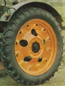

Die Vorderräder sind gepresste Stahlscheibenräder und zwecks leichtem Ein- und Ausbauen der Reifen mit Flachbettfelgen versehen. Vor dem Einlegen des Schlauches ist die Felge mit Talkumpulver einzureiben. Nachdem der Schlauch in die Felge eingelegt ist, wird der ungeteilte Felgenring (Felgenhorn) aufgelegt und mit einem Montierhebel nach unten gedrückt bis der geteilte Sprengring in die Felgen nute eingelegt werden kann. Um Verletzungen zu vermeiden ist vor dem Luftpumpen der richtige Sitz des Sprengringes zu prüfen. An den Hinterradreifen wird der Mantel mit Talkumpulver eingepudert und der ebenfalls eingepuderte Schlauch eingelegt. Die obere Wulst wird gegenüber dem Ventil beginnend über den Felgenrand gehoben und eingedrückt. Beim Ausbau wird nach dem Luftablassen umgekehrt verfahren. Die Wulst wird zuerst am Ventil beginnend über den Felgenrand gehoben. Der Luftdruck an den Vorderrädern sollte 2,0 Bar betragen, an den Hinterrädern auf dem Acker 0,8 bis 1,0 Bar und auf der Straße 1,5 Bar. Beim Betrieb mit Gitterrädern sollte der Luftdruck 0,8 bis 1,0 Bar betragen.

links eine Hinterradfelge vom Favorit und dem ersten RS14/30, mittig ein schmales Famulus Pflegerad, rechts das bekannte Famulus Hinterrad

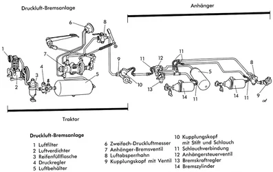

Druckluftbremsanlage
Die Druckluftbremsanlage ist eine Werkbestückung der RT Traktoren ab 1964. So wie mir bekannt ist gab es aber für die RS14 Baureihe einen entsprechenden Nachrüstsatz. Die Druckluftbremsanlage des Famulus ist nur für den Anhängerbetrieb vorgesehen. Da die Ladegewichte der Anhänger immer größer werden, reichen die mechanischen Bremsen des Zugfahrzeuges nicht mehr aus. Traktorumstürze durch die beladenen und somit schiebenden Anhänger sind oft der Grund für schwere Unfälle gewesen. Neben der Bremseinrichtung für Anhänger ist es mit dieser Anlage möglich die Fahrzeugreifen mit Luft zu versorgen. Die Erzeugung der benötigten Druckluft erfolgt durch einen von der Motorkurbelwelle angetriebenen Kompressor. Die vom Kompressor erzeugte Druckluft strömt durch einen Reifenfüller über ein Druckventil in den Druckluftvorratskessel. Ist ein Druck von ca. 8 Bar in der Anlage erreicht öffnet das Druckventil und lässt du vom Kompressor erzeugte Luft ins Freie entweichen. Zur Beobachtung des Druckes in der Druckluftbremsanlage wurde ein Doppelluftdruckmesser auf dem Armaturenbrett installiert. Der Bremsvorgang wird durch ein Anhängerbremsventil und durch ein am Anhänger befindliches Steuerventil ausgelöst und geregelt. In „Lösestellung“ steht die Anhängerbremsleitung unter Druck. Beim Bremsen lässt das Anhängerbremsventil Druckluft aus der Anhängerbremsleitung entweichen. Dieser Luftauslass der Anhängerbremsleitung bewirkt, daß das Anhängersteuerventil die Druckluft aus dem Luftkessel vom Anhänger in die Bremszylinder strömen lässt. In der „Bremsstellung“ werden die Kolbenstangen aus den Bremszylindern ausgestoßen und übertragen dabei den Kolbendruck über das Bremsgestänge auf die Bremswelle und somit auf die Bremsen des Anhängers. Die Regelung der notwendigen Bremskraft für einen vollbeladenen, halbbeladenen oder leeren Anhänger erfolgt durch den Bremskraftregler, welche am Anhängersteuerventil angeflanscht ist. Der Bremskraftregler wird von Hand auf die Werte „leer“, „halbbeladen“ oder „vollbeladen“ eingestellt. Bei ungewollter Trennung des Traktors vom Anhänger löst sich die Schlauchleitung und die Anhängerbremsleitung wird entlüftet, die Druckluftbremse des Anhängers wird dadurch selbstständig betätigt. Gleichzeitig schließt sich im Kupplungskopf des Traktors ein Rückschlagventil und verhindert das Ausströmen der Druckluft aus dem Luftkessel des Schleppers.
Schema Famulus Druckluftbremsanlage

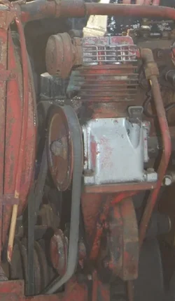

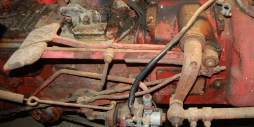

links der Kompressor am luftgekühlten, rechts am wassergekühlten Famulus Motor

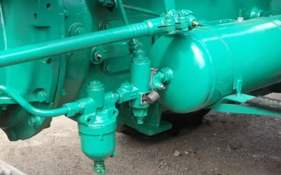

links das Bremsventil der Zugmaschine, rechts der Luftkessel mit Druckregler und Frostschutzpumpe
