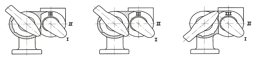

Bedienung der Kraftheberanlage
  1. Vor der Inbetriebnahme der Hydraulikanlage ist zu prüfen, ob die vorgeschriebene Menge an Hydrauliköl im Vorratsbehälter vorgehalten wird​
  2. Die Hydraulikpumpe wird durch ziehen des Schalthebels (Abb. 1 unterhalb) eingeschaltet
  3. Zum Heben mit der Kraftheberanlage muss der Drehschieber auf Stellung I stehen (Abb. 2 unterhalb). Der Schaltgriff des Steuerschiebers steht in Richtung Kotflügel - Grundstellung. Der Schaltgriff muss nach oben gezogen werden, wodurch die Hubbewegung ausgeführt wird. Beim Loslassen geht der Schaltgriff in die Stellung Halten und beendet die Hubbewegung​
  4. Zum Senken mit der Kraftheberanlage muss der Drehschieber auf Stellung I stehen (Abb. 2 unterhalb). Der Schaltgriff des Steuerschiebers steht in Richtung Kotflügel - Grundstellung. Der Schaltgriff muss nach unten gedrückt werden, wodurch die Senkbewegung ausgeführt wird. Beim Loslassen geht der Schaltgriff in die Stellung Halten und beendet die Senkbewegung​
  5. Bei der Schwimmstellung muss der Schaltgriff in Richtung Fahrersitz gedreht werden. Die Kraftheberanlage sink nun langsam nach unten ab.​
Abb. 1 Schalthebel Nabenkupplung zum Einschalten der Hydraulikpumpe
Abb. 2 Darstellung des Drehschiebers und des Schaltgriffes

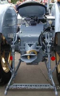

Kraftheberanlage
Die Kraftheberanlage hat die Aufgabe, die Hubbewegung der Dreipunktaufhängung durchzuführen. Die Hebelübersetzungen sind so gewählt, dass in der untersten Stellung der Lenker die größte Hubkraft an den Lenkerenden vorhanden ist, um auch noch im Stand das angebaute Arbeitsgerät aus dem Boden auszuheben. Die Kraft verringert sich dann so weit, dass immer noch ein Geräte von 500kg Gewicht mit einem Schwerpunktabstand von 850mm, gemessen vom Kupplungspunkt des unteren Lenkers, sicher ausgehoben werden kann. Für besonders schwere Hubarbeiten müssen die Hubstangen in die hinteren Bohrungen der Lenker umgesteckt werden, so dass eine größere Hubkraft bei gleichzeitig kleinerem Hub erreicht werden kann. Die seitlichen Begrenzungen werden durch Spannketten vom Achstricher kommen erreicht. Bei Straßentransport sind die Spannketten fest zu verspannen. Auf dem Acker hingegen bei Arbeiten mit Anbaugeräten sollten die Spannketten gelockert werden, damit zwischen Traktor und Anbaugerät seitliche Bewegungsfreiheit vorhanden ist, z.B. um kleine Lenkmanöver zur Geradeausfahrt durchzuführen. Arbeiten am Hang erfordern die Einstellung der mechanischen Hangverstellung an der rechten Seite der Hubstange.​
Kraftheberanlage am Famulus RS14

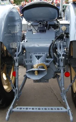

Die Kraftheberanlage am RS14 zeichnet sich durch einen eigenständigen Vorratsbehälter aus, welcher unterm dem Fahrersitz direkt über der Kraftheberwelle angebracht ist. Um die Kraftheberwelle vor grober Verschmutzung zu schützen, wurde ein Abdeckblech kommend vom Vorratsbehälter über die Kraftheberwelle zum Getriebe hin verbaut. Die Kraftheberarme links und rechts sind zweiteilig ausgeführt. Die starre Verriegelung beim Transport geschieht durch zwei Sicherungsbolzen.​
Kraftheberanlage am RS14 Famulus
Abbildung der Transportsicherung am der Kraftheberanlage des RS14 Famulus

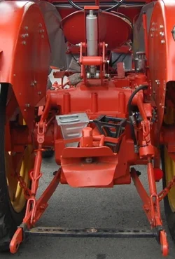

Kraftheberanlage am Famulus RT

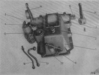

Die Kraftheberanlage an den RT Typen ist im Gegensatz zum RS14 etwas anders konstruiert. Die bisherigen Bauteile Vorratsbehälter, Lagerbock und Abdeckblech werden durch das Krafthebergehäuse (Gußausführung) ersetzt. Dieses Gehäuse ist in einfacher und übersichtlicher Form gestaltet. Eine einfach zu bedienende, vorwählbare mechanische Verriegelung gewährleistet, dass nach Ausheben der angebauten Geräte und Umschalten des Steuerschiebers auf Schwimmstellung bei nachfolgendem Transport die Hydraulikaggregate uns insbesondere der Arbeitszylinder vollkommen entlastet werden. Durch eine Wand abgetrennt, ist im mittleren Teil des neuen Gehäuses der Hydraulikvorratsbehälter untergebracht. Das Öl kann nach Herrausnahme des Micro-Filters (15) durch die freigewordene Öffnung eingefüllt werden. Am Micro-Filter ist gleichzeitig eine Markierung zur Überprüfung des Ölstandes angebracht.
1 Krafthebergehäuse
2 Luftfilter
3 Wahlschieber
4 Drehgriff
5 Hebel für vorwählbare mechanische Verriegelung
8 Getriebeöleinfüllöffnung
14 Lenkhubarm rechts und links
15 Magnetfilter
16 Kraftwelle
17 Saugleitung
18 Druckleitung
28 Lagerbuchse
29 Arretierungsstift

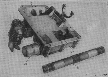

16 Kraftwelle
28 Lagebuchse

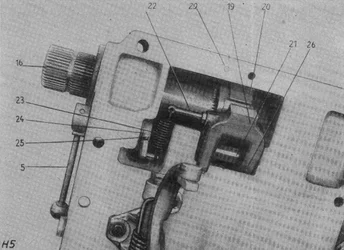

5 Hebel für vorwählbare mechaniche Verriegelung
16 Kraftwelle
19 Sperrklinke
20 Sperrnocken
21 Welle
22 Augenschraube
23 Zugfeder
24 Spannhebel
25 Zylinderstift
26 Zylinderstift
