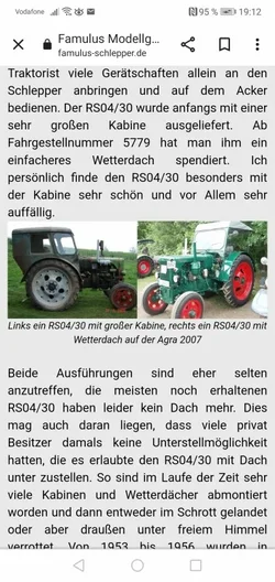

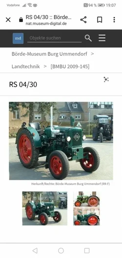

So nun steht die qual der Wahl an. Die Farbe
1. Moosgrün - 2. Deutz Grün 6340 - 3. Laubgrün
Das Moosgrün ist mir persöhnlich zu dunkel, aber welches Grün nimmt man dann ?
In rottelsdorfer der is mossgrün und vom Volker kreisig die Rs30 sind auch dunkel
Ich steh auch auf dunkel  mann muss das Dan im ganzen betrachten wenn fertig ist  andré was sagst du?
