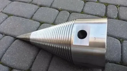

Hallo ich hab da so eine Idee... würde mir gern einen Kegelspalter an meinen T159 machen. Hat damit jemand Erfahrung? Ist das technisch möglich oder sind die guten alten DDR Bagger dafür doch eher ungeeignet?

Das Bild hab ich ausm Netz. Die altenDrehmotore sollen bis zu 500 euro kosten((( wer weiß ob die noch dicht sind. Was haltet ihr von diesem Angebot? Hat jemand Erfahrung mit dem Hersteller? mfg Lukas

das Angebot was ich meinte ist folgendes:https://www.ebay-kleinanzeigen.de/s-anzeige/150mm-drillkegel-kegelspalter-mit-3t-finn-rotator-im-set-komplett/370515856-89-4321

weitere Fragen: der Drehmotor ist angegeben mit 900Nm bei 250 bar. mein t159 hat eine hydraulikpumpe vom t174 drin. wenn ich das richtig gelesen habe drückt die so 156bar das wären umgerechnet noch 561 Nm. ist das noch stark genug zum spalten oder macht das keinen Sinn mehr? mfg Lukas

561 Nm + das Gewinde von dem Kegel ist eine Menge. ich denke damit sollte sich noch einiges spalten lassen.
Ich frage mich eher, ob der Rotator für den Zweck das richte ist. Die sind doch nur um Schaufel usw. in einem gewissen Bereich zu drehen und recht langsam oder? Du brauchst doch eigentlich einen Ölmotor mit Getriebe davor. Sollte ja auch nicht zu langsam laufen. Sonst dauert es ja ewig. Habe da aber keine Praxiserfahrung.

550 Nm sind schon eine ganze Menge. Es sollte ja auch so sein, dass der Drehservo bei zu hoher belastung stehen bleibt und nicht der Holzkloben zu rotieren anfängt. Du musst auch beachten, dass man vielleicht auch mal den Keil rückwärts rausdrehen muss. Wenn dann der Kloben mitdreht, kannst du nur noch mit der Kettensäge ran.
Wie schon geschrieben, wäre ein Hydraulikmotor mit Getriebe sicherlich die bessere Variante, analog den Erdbohrern.

Ok Danke für die Antworten. Laut dem Hersteller reicht der Druck nicht aus um den Kegel mit genug Kraft zu versorgen
