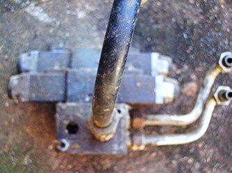

Hallöchen
Hoffe das Bild ist auch für euch zu sehen,habe die Adresse bei Image URL reinkopiert wie ich "Früher" auch schon gemacht hatte.
Werde dann noch ein Zweites machen und dann kommen die Fragen.
Gruß Maik
Gut,hat keiner geschrieben das es nicht zu sehen ist.

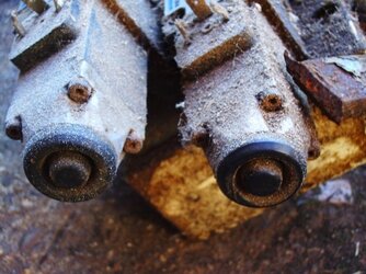

Auf beiden Seiten sind diese Knöpfe,kann man sie darüber auch Manuel steuern ?,der Elektrikkram fehlt nehmlich.
Gruß Maik
Na Sevus , Maik.
...sollte m.E funktionieren, nun kommt´s drauf an, ob die Ventilstange auch wieder in die Mittellage von allein zurückgeht...oder in der gedrückten Stellung bleibt. Ist bei manchen Hydraulikanlagen, wie zB. Hebebühnen oder Anbaubaggern auch als "Notablass" oder Notbetrieb vorgesehen!
Grüße Ingo :-) :-) :-)

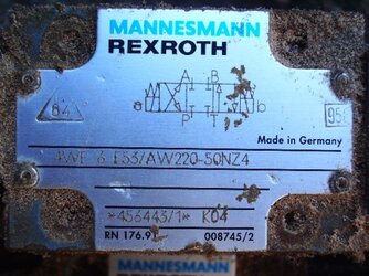

Das ist von einem 120 Bar aber nur mit 3,5l/min. Aggregat,ob ich es für diese wohl recht langsamme Pumpe benutze ??,konnte mir nur nicht vorstellen das man mit nur Daumendruck gegen den "Öldruck" ankommt aber wozu sollten diese wohl sonnst sein.

mit den knöpfen kann man die ventile betätigen häufig ist aber nur 50% leistung dann gegeben also z.B der zylinder fährt langsammer aus.
und wenn 2 magneten drauf sind geht das immer in die nullstelung zurück.bei nichtbetätigung.sieht man auch auf den hd schaltzeicher auf den typenschild li und re federbelastet.
Mfg
Mike
Magnetventile lassen sich über die Knöpfe betätigen.Bei el.Ansteuerung werden normale Stecker für Magnetventile benötigt,die Betriebsspannung der Spulen ist 220V-50Hz.
Gruß Werner
na genau...die rechte Feder auf dem Schaltbild hatt ich übersehen....und Spannungen gibt es auch noch andere...siehe Typschild auf der oder den Spulen!
