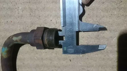

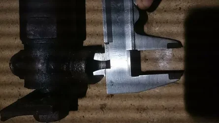

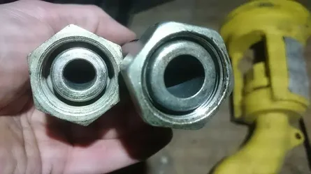

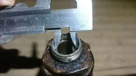

am KN 200 verbaust du die 20S und 1,25m lang. (M30x2) 36er Schlüssel.
Am T174 selbst findest du die auch mehrfach verbaut. Zum Beispiel am Auslegerende wo die Kupplungshälften verschraubt sind und oben am Knickarm auch. Dort oben reicht aber eigentlich 1m lang zu. In meinem E-Katalog sind teilweise auch Längen angegeben. In der Praxis sind meist andere Längen verbaut. Das sehe ich an meinen.
Wenn du Fragen hast, einfach schreiben.
