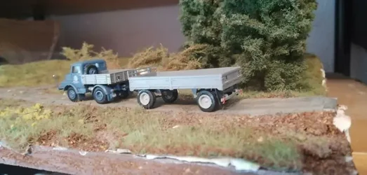

Ich hänge hier mal meine Variante mit dran. Horst, ich hoffe, du hast nichts dagegen. Übrigens - meine Fahrschüler müssen ihre Fahrzeuge "blind" beherrschen. So überflüssiges Zeug wie Spiegel gibt‘s nicht. Und Emma wurde nach hinten verbannt, weil sie immer so rumgezetert hat ...
Ach - übrigens, ich habe meinen Treckerschein auf einer "Zicke" wie der gezeigten gemacht. Danach durfte ich für zwei Proberunden auch mal auf den ZT

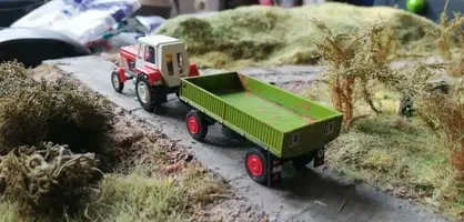

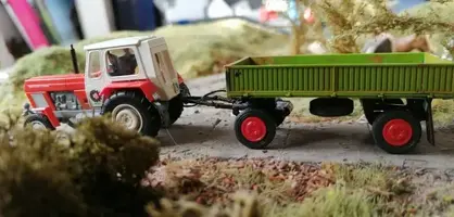

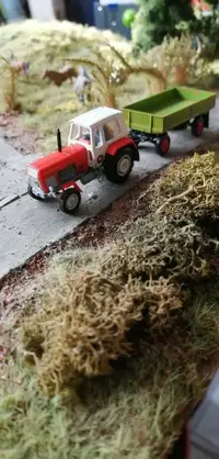

Bilder dazu kann ich leider nicht einstellen, dafür noch paar vom Modell auf der Freilichtbühne.
Uschi konnte das mit den Schalthebeln nämlich noch nicht so gut, desshalb musste der FL noch paar Extrarunden
mit ihr drehen.
Dafür war das Wetter aber schön.
