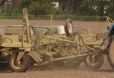

vielleicht kann mir jemand da weiter helfen. Denn ich wollte wissen zu welchen Zweck am Zugdreieck obenliegend noch so ein Dreieck ist? Habe da leider keine Ahnung für was das gut seien soll?
Hallo Mirko,
das obere Dreieck ist die sogenannte Aufsattelstütze und dient als Verbindung zum Arbeitszug beim Aufsatteln. Beim Anheben der Ackerschiene bilden dann beide eine Kraftlinie, so daß die Stützräder des T 890 nur minimal den Boden berühren.
Hier ein Bild wo man es denk ich ganz gut sieht:
danke für die Erläuterung des Zuggestänge. Hilft mir zum Modellbau sehr viel weiter.
ich muß noch mal zu diesem Thema nachhacken. Denn wenn ich es richtig verstanden habe ist das obere Dreieck nicht mit dem keinen Dreieck auf dem unterem Zugteil fest verbunden. Denn er dient als Anschlag zum anheben bzw. entlasten des Koppungswagen? Warum muß man denn der Koppungswagen entlasten? Ist es damit die Drillmaschinen besseren Bodenkontakt haben? Ich muß einfach noch mal nach Fragen, weil ich damit keine Erfahrung im früheren Berufsleben sammeln konnte.
Hallo Mirko
Die beiden Dreiecken sind einzeln einklappbar in der transportstellung.Ich arbeite seit mitte der  80iger mit den T890 in den unterschiedlichsten arbeitsbreiten. Aktuell haben wir den maisacker damit vorbereitet. das obere Gestänge kannst du auch in transportstellung lassen dann hängt es nur runter. allerdings bei sehr leichten Boden empfiehlt es sich diese Konstruktion zu nutzen denn wenn man die ackerschiene leicht anhebt wird automatisch Druck auf die hydraulik gegeben und es fungiert auch als Zugkraftverstärkung.
mfg.Roland
Genau, Roland schrieb es bereurs, es diente der Zugkraftverstärkung, daher hatten das auch nur die T 890 in den grossen Arbeitsbreite 7,50m und 10m. Schau mal die kleine Version auf Wolfram seine Bilder an, da fehlt das obere Dreieck.
Hallo Euch beiden,
jetzt bekommt das anheben des Kopplungswagen einen Sinn. Danke für die Erklärung.
