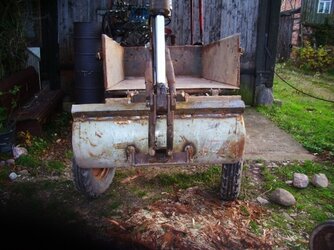

Respekt, vor soviel Einfallsreichtum! Wie siehts mit der Standfestigkeit vom 09 im Einsatz mit Kran aus? Mfg Jerrit
Kommt auf die Schaufelgröße an,komisch war nur bei der doppelt so breiten,zu der einen Seite schwenken kein Problem aber zur anderen Upps,war aber nicht Seiten bezogen ?,hatte schon an Zwillingsbereifung gedacht aber im engen Wald und auch bei Durchfahrten usw. von Nachteil.
Mir fehlt eben noch einiges und vor allem an guter Hydraulik,dann kommt zB.Hinten noch eine "Schiebeschaufel" dran und wenn das nicht reicht mit ausfahrbaren Stützen ;-) .
Wie beim T157 mit der Abstützung gefällt mir nicht ganz so,hat ja dann nur diese eine Funktion,dann eher ein Schiebeschild wie beim Elch.

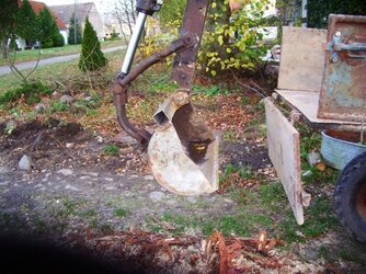

Gestern mal schnell aus einem alten Druckbehälter eine breitere Greiferschaufel gebastelt,jetzt sind Erdarbeiten noch besser zu bewerkstelligen.
Vorn habe ich wegen der Zähigkeit ein Stück von einer alten Kutschenfederung angebrutzelt,schärfen darf sie sich von allein.
Gruß Maik
Mal sehen ob ich noch was verstärken muß wenn es mehr um Seitenbelastung geht.
