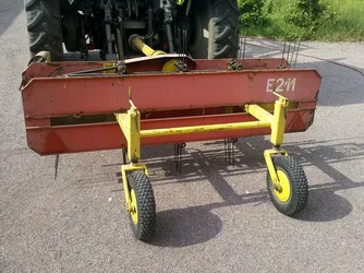

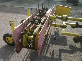

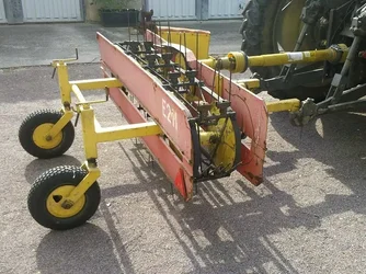

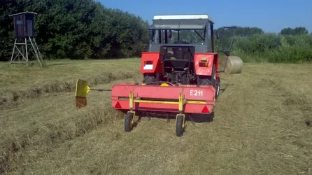

Ich hätte jetzt eher an so etwas gedacht, wie ich hier hab (steht nicht zum verkauf!): Bandrechwender E211 sind ab und an mal in Ebay Kleinanzeigen zu finden und verglichen mit dem Zeug aus Polen noch echte Wertarbeit aus DDR Zeiten. :)
eup-1126350629-b688bb93d9822b660d021f8c2574c363-1457717986_big.webpeup-1126350629-5730ae7a35e06382414538e9cb02afdf-1457717986_big.webpeup-1126350629-481b37eee29b5cb0176dac7f360b29fc-1457717986_big.webp
Mit dem Teil kann man Zetten, Wenden und Schwaden sowie Schwadlüften. Ich mach damit 2ha/Jahr und bin zufrieden damit. :)
