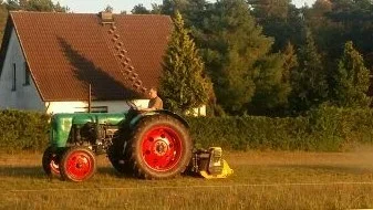

abschließend noch ein paar Bilder von meinem Famulus, der jetzt komplett lackiert und wieder arbeitsfähig zusammen gebaut ist.
Heute habe ich noch mit ihm die Koppeln gemulcht und ordentlich auf Temperatur gebracht, damit sind jetzt alle Test erfolgreich abgeschlossen.
Die Elektrik will ich im Winter angehen, um ihn dann im Frühjahr zulassen zu können.
Na dann noch viel Erfolg beim schrauben...;o).
VG Andreas

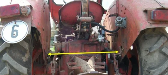

habe vor einer Weile mal angefangen die Elektrik komplett neu zu machen und dazu mal ne Frage.
Batteriekabel, Umschalter, Anlasser,Lichtmaschine und Front ist fertig.
Jetzt bin ich am Heck und wollte die Kabel durch die halbrunden Kotflügelverstärkungen ziehen, ist aber nicht möglich.
Nun meine Frage: Wie wurden die Kabel original geschützt, innen im Kotflügel, einfach mit einem Rohr, oder was wurde da verwendet?
VG
Andreas
hallo Andreas,
die Kabel liefen durch die Profile beim RT von innen eingeführt noch oben zu den Auslässen unter dem Lampenhalter.
Von vorn wurden die Kabel durch Rohre geschützt verlegt. Man sieht links das Rohr mit dem Knick nach oben.
ich hoffe man sieht es auf dem Bild (mein RT im Jahr 2008)
Gruß Andre
Hallo Andre,
Danke für deine Antwort.
Leider passt bei mir nix durch die Profile, da bei der Restauration nicht darauf geachtet wurde, das da später noch Kabel durch müssen.
Schade.
Dann muss ich zum Schutz innen auch Rohre verlegen.
Na dann noch eine schöne Woche.
VG Andreas
