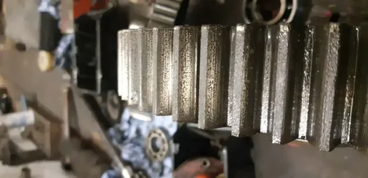

Hallo Leute,
Ich habe eine Frage.
Ich muss mein Endvorgelege an der Radnabe abdichten. Hab alles demontiert.  Die Lager und Zahnräder sehen soweit ok aus. Nur das letzte Großrad sieht bescheiden aus. Pitting, siehe Bild?  Ich würde es aber wahrscheinlich drin lassen da ich eh keinen Ersatz daliegen hab. Das dazugehörige Antriebsrad weist gar keine Beschädigung auf.
Ich wollte aber in jedem Fall die Simmering tauschen.
Wie bekommt man das kleine Blech welches vor dem Differential sitzt heraus ohne es zu zerstören? Siehe Bild mit Markierung.  Das Blech ist eingeklebt und im eingebauten Zustand kann man den Simmering nicht wechseln. In der Reparaturanleitung steht, dass man ein neues nehmen soll....😀. Aber woher nehmen?
Hat da jemand Erfahrung und kann mir Tipps geben?
Grüße Christian eup-1137074011-442a04000a46cdd9ecb39fa778b85291-1610047568_big.webpeup-1137074011-92efaa6b19968126c2173da85e44d7f4-1610047581_big.webp
Hallo, das Blech bekommst Du raus indem du vorsichtig mit einem schmalen Meißel versuchst hinter den Rand zu kommen und dann vorsichtig, wie die Igel beim ***, rundrum lösen.
Das Blech verbiegt sich dabei etwas, läßt sich aber leicht richten. Beim Einsetzen etwas Dichtmittel verwenden.
Du kannst aber auch den Lagerträger vom Differenzial abziehen, keine Angst dabei wird nichts verstellt.
Du mußt nur eine neue Dichting (falls sie kaputt geht) in der gleichen Stärke wie die Alte zwischen machen.
Gruß René
Hallo René,
Danke für die schnelle Antwort.
Dann versuch ich das mal in der Reihenfolge. Das Blech scheint sehr gut verklebt zu sein. Mal sehen wie es gelingt.
Grüße Christian
