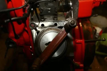

hier wie versprochen zwei Bilder für die Luftleitbleche. Ich hoffe das reicht dir mehr habe ich leider auch nicht.eup-1125120911-6b993152b7f3eac7a15be97d704911df-1448901715_big.webp
Danke!
Die hab ich so auch montiert. Aber die Frage stellt sich zu den großen Blechen, die die Kühlrippen nach hinten abdecken...bei denen ist nämlich keine Blechlasche dran. Werd ich wohl was selberbauen...
Nein die großen Luftleitbleche werden an die kleinen mit Jeweils einer Schraube befestigt!
Schau mal in den Blechen ist ein Loch.
...hingucken und es geht mir ein Licht auf: die kleinen Bleche werden diagonal angeordnet, nicht zur Motormitte...
