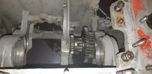

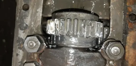

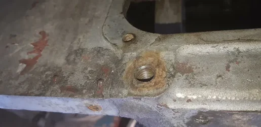

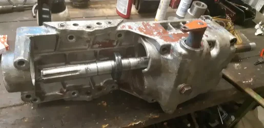

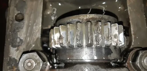

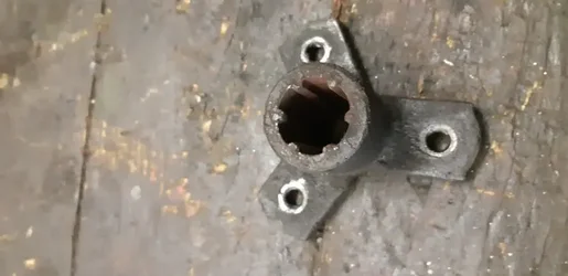

Der Grund war das Zerlegen und Abdichten eines Endvorgeleges vom t157. Aus diesem Vorhaben ist dann die GR des Zapfwellengetriebes auf Grund von Karies erwachsen, siehe Bild. Naja, was soll Ich sagen.... Die Lager der Fahr-Standschaltung haben die Überprüfung auch nicht bestanden. Somit bin ich nun gezwungen - was ich irgendwann mal machen wollte aber eben nicht jetzt - eine GR des Getriebes vorzunehmen.

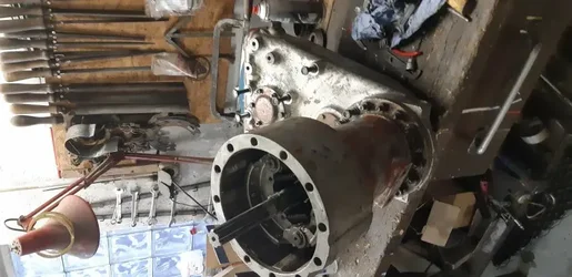

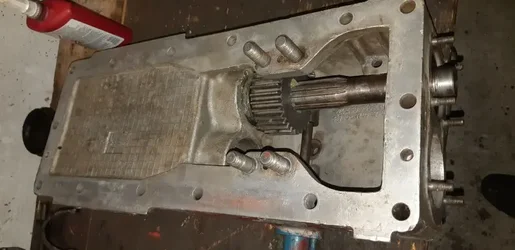

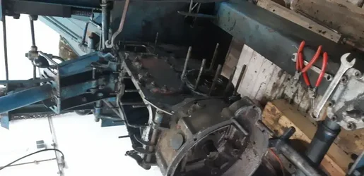

Bild 1: Demontage

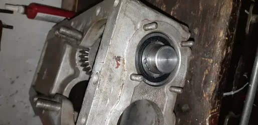

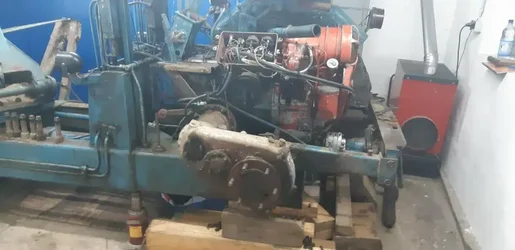

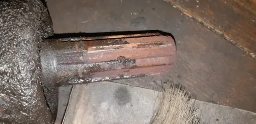

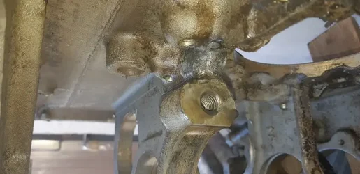

Bild 2: Endvorgelege demontiert

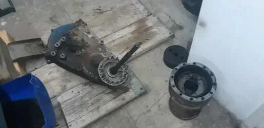

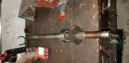

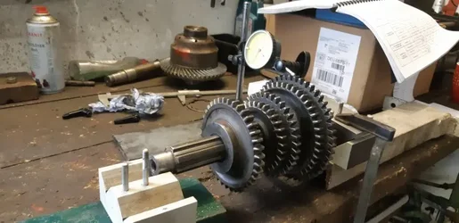

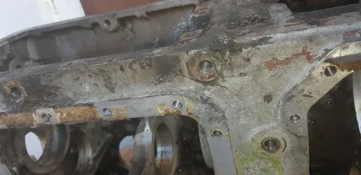

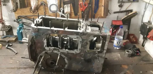

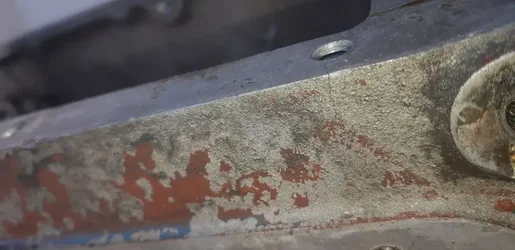

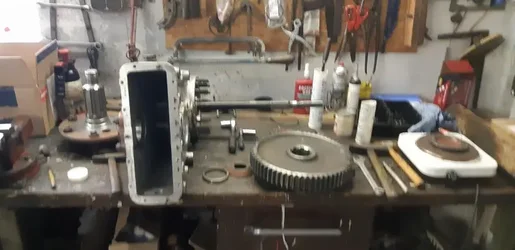

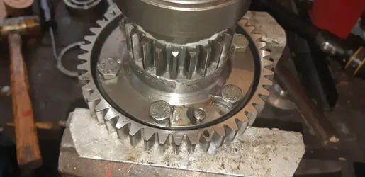

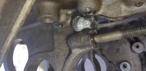

Bild 3 und 4: Zapfwelle und Kupplung

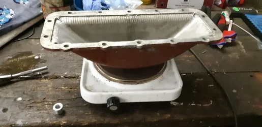

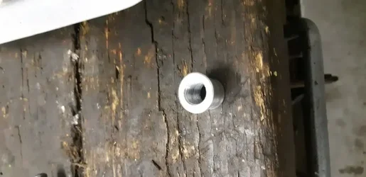

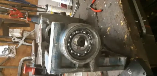

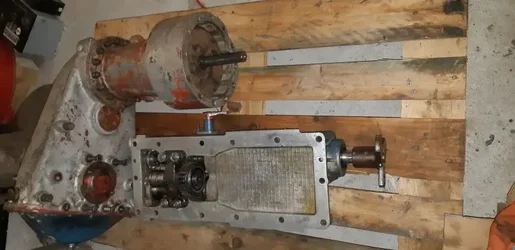

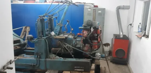

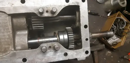

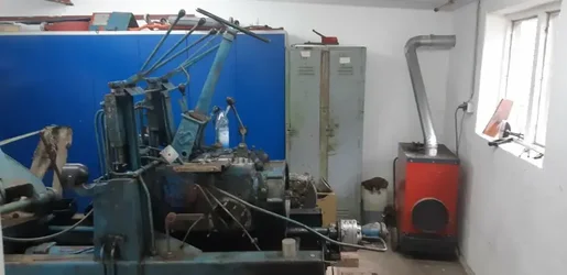

Bild 5 und 6: Karies

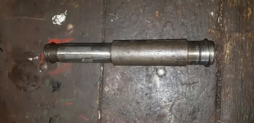

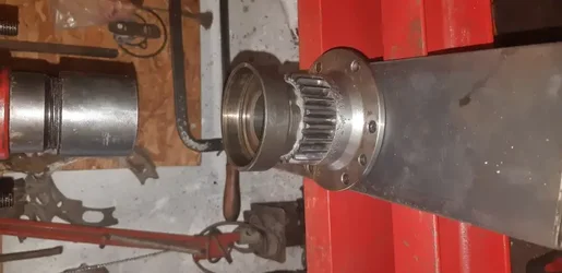

Bild 7: vordere Zapf- oder Zwischenwelle, die wollte oder muss ich auch tauschen. Das Zwischenrad klappert da drauf

Bild 1: Demontage
